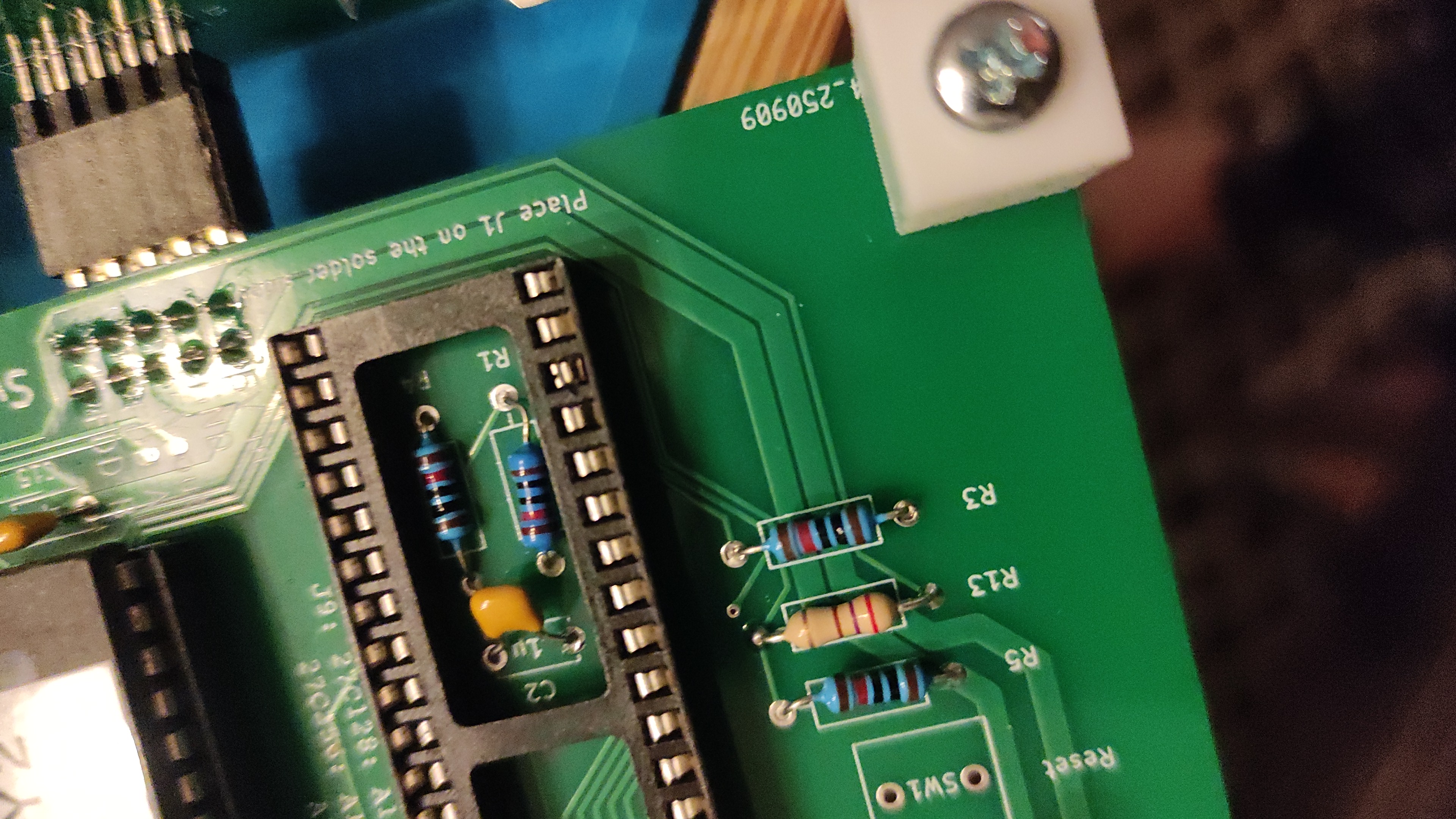

Hier ein paar Bilder den bestückten Platinen. Es handelt sich um die Prototypen; die Bestückung ist aber identisch. Korrekturen gab es im Siebdruck und den Bohrungen.
Zoomen scheint hier nicht zu gehen; wenn ihr das Bild mit einem rechten Mausklick in einem neuen Tab öffnet kann man noch etwas hineinzoomen.
Mainboard Bestückungsseite:
  • Die rot markierten Stiftleisten werden von der Lötseite bestückt!
  • Die lila markierten Kondensatoren besser liegend einlöten! Die Polung beachten.
  • Die gelb markierten Position werden nicht bestückt.
  • R13 hat eine kleinere Bauform; er kann 100 .. 470 Ω betragen.
  • Die Netzteilbuchse J6 hat etwas Spiel; ich würde erst einen Anschluß verlöten und sie am Siebdruck gerade ausrichten, dann die anderen zwei Anschlüsse verlöten.

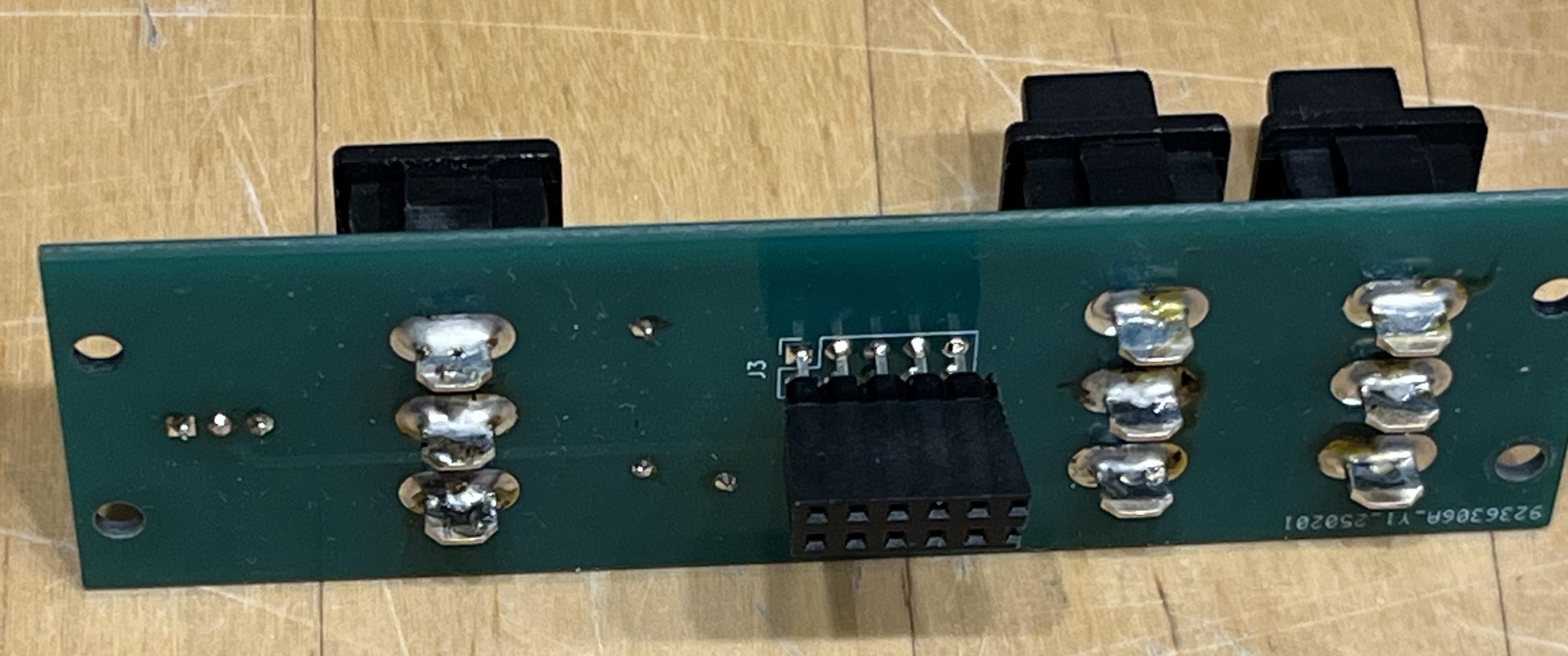

Power-Platine Bestückungsseite:
  • Die rot markierte Kontaktleiste wird von der Lötseite bestückt!
Lötseite: Switch LS_2.jpg

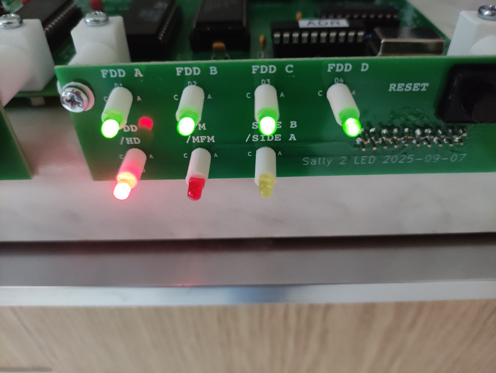

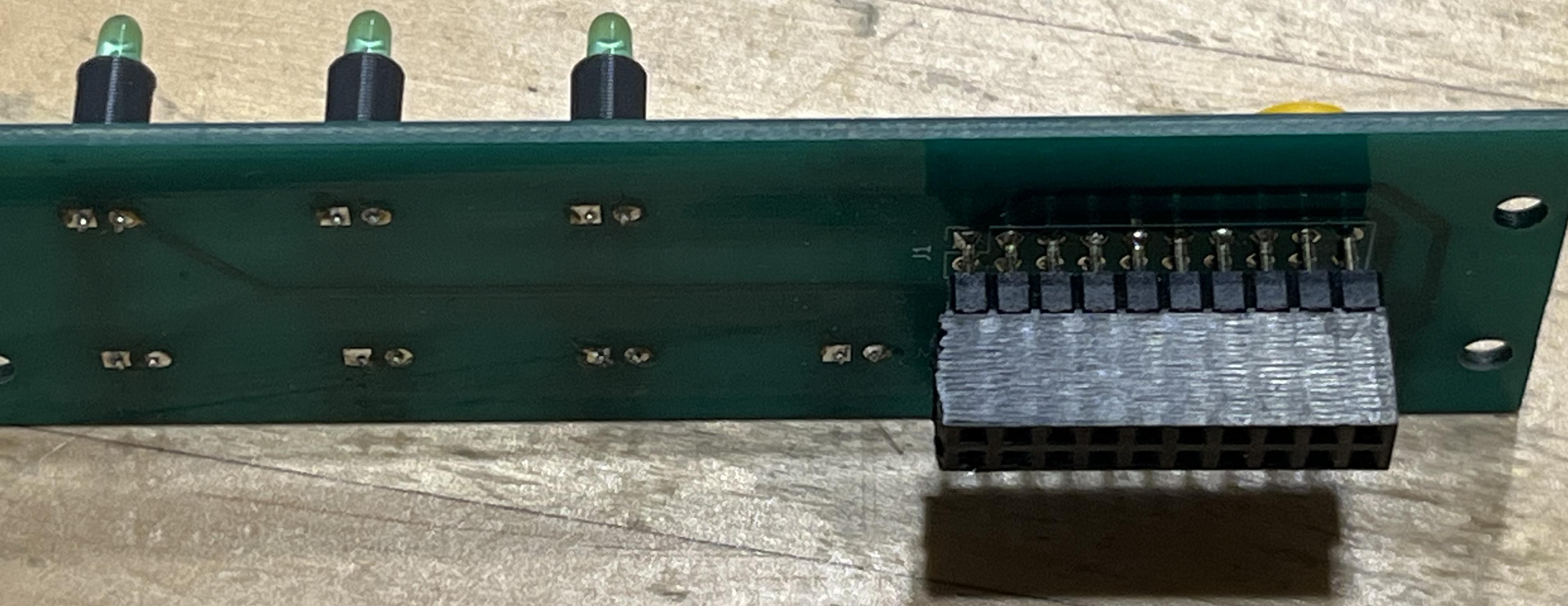

LED-Platine Bestückungsseite:
  • Zum Ausrichten der LEDs kann man die Frontplatte zu Hilfe nehmen. Erst jeweils 1 LED-Beinchen verlöten, LEDs in Frontplatte stecken und dann die 2. Beinchen verlöten.
  • Die Beschriftung der LEDs ist hier tlw. falsch!
Lötseite: LED LS_2.jpg

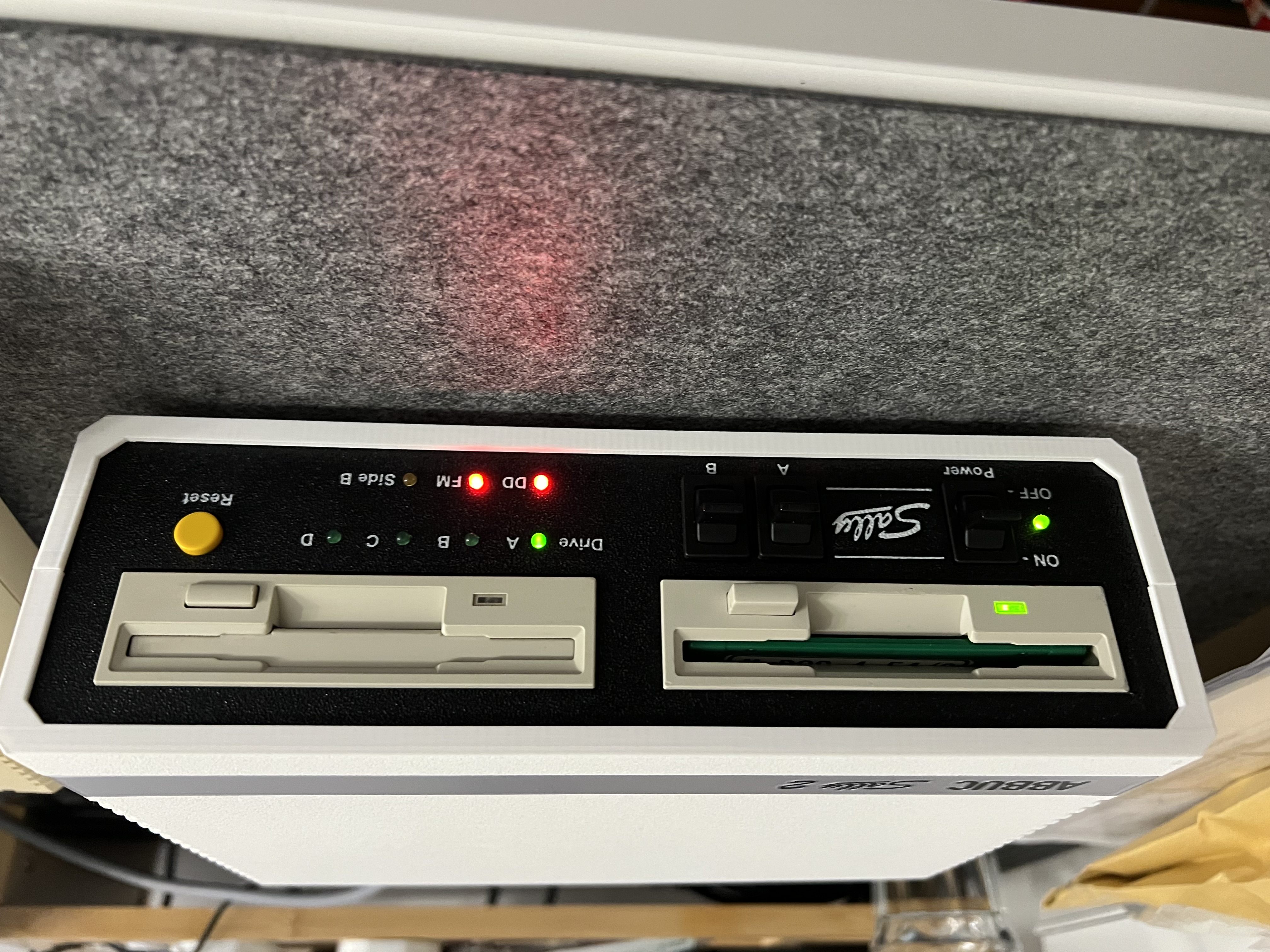

Nach anfänglichen Hardwareproblemen mit einer Floppy (hatte noch ein TEAC-LW, bei der man die ID jumpern konnte) läuft sie!!!IMG_8113.jpeg

So ich habe heute mal soweit fertig gelötet, dass ich testen konnte: Nach dem ersten einschalten leuchteten die 4 grünen kurz auf, die rote unten links auch, dann gingen alle aus. Jetzt bleiben sie beim einschalten dauerhaft an. Muss das so? ist der Funktionstest nur einmalig möglich?
Hi Holger,
dann stimmt leider etwas nicht. Nach jedem Einschalten oder Reset müssen die vier grünen LEDs an- und wieder ausgehen. Eigentlich fährt die Firmware dann den Kopf der Laufwerke 5 Tracks nach innen und dann bis zu 100x nach außen, bis Track 0 gefunden wurde. Darum bleiben die LEDs länger an, wenn gar kein Laufwerk angeschlossen ist.
Hast Du die Junper fürs EEProm geprüft? Adhoc fällt mir nichts ein was ich Dir raten kann.
Sollen wir einmal telefonieren? VG, Roland
-->PN geschickt

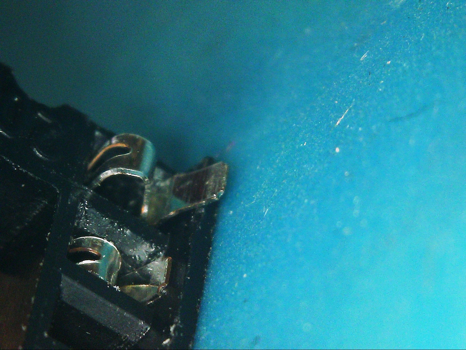

wenn das Problem ein nicht durch die Platine gesteckter Pin einer IC-Fassung ist:
Schaut das Beinchen eines Pins einer IC-Fassung nicht unten aus der Platine heraus, ist er vermutlich umgebogen und hat eventuell keinen Kontakt zur Platine.
Vermutlich ist der Pin dann überhaupt nicht mit dem Lötauge verlötet; dann läßt er sich mit etwas Glück einfach herausziehen. Er kann aber auch trotzdem verlötet sein ; dann muß man, wenn man an der einen Seite an dem Beinchen zieht, die Lötstelle erwärmen damit das Zinn wieder flüssig wird und man den Schlingel herausziehen kann.
Das kann man bei den eingesetzten Fassungen fixen ohne die ganze IC-Fassung auslöten zu müssen. Ist zwar etwas fummelig, geht aber:
Mit einem spitzen Gegenstand (hier: Skalpell) von oben in den betreffenden Kontakt gehen und das Skalpell mit Gefühl über den äußeren Rand der IC-Fassung kippend (hier: nach rechts) drücken, so daß man die zur Fassungmitte liegende Feder heraushebelt:
Das sieht dann ungefähr so aus:
Jetzt mit einer kleinen, spitzen Zange den herausgehebelten Teil fassen und versuchen ihn herauszuziehen:
Vermutlich reißt der Federteil ab, ist aber nicht schlimm. An dem stabileren Rest kann man es noch einmal versuchen:
Hat man es geschafft, sieht es so aus:
Jetzt aus einer identischen Fassung (sie kann ruhig mehr oder weniger Pins haben, sollte nur die gleiche Bauform sein) mit der Zange einen Kontakt von unten herausschieben...
... und dann von oben entnehmen:
Diesen Kontakt jetzt vorsichtig in die IC-Fassung einsetzen...
...und dann ganz eindrücken:
Dabei darauf achten das der Pin jetzt richtig durch das vorher freigelötete Auge kommt.
Wenn alles geklappt hat, den Pin verlöten.
Hi Sleeoy,
Bei mir hatte der Pin einfach gefehlt.
Ich habe aus einem anderen Sockel den Federkontakt rausgefriemelt, dann in den Sockel der Z80 CPU reingesetzt und unten das Lötbad erhitzt, dann den Kontaktstift durch heiße Lötbad geschoben. War Feinstarbeit, aber dann CPU montiert, eingesteckt und der Test lief durch.
Korrigiert ..aus kalt wird heiß🥳

nun habe ich endlich etwas Zeit gefunden, unsere geliebte Sally2 weiter zu bestücken, siehe Bilder. Die Lötstellen habe ich alle nochmal kontroliert und die abgeknipsten Drähte, wo man Kupfer sehen kann, habe ich gemäß eurer Lötempfehlung aus einem anderen Beitrag auf Abbuc.de vorsorglich mit Lötzinn überdeckt.
Was ich noch machen möchte: - die LED's dran löten - die drei Wippschalter dranlöten ==>> Hier erste Frage: ist eine bestimmte Position erforderlich? Also z.B. Beschriftung immer links? (siehe Beispielfoto)
Was ich nicht (ohne weiteres) weitermachen kann. - die Kontaktleiste für die beiden Tochterplatinen zersägen fällt mir schwer mit meinen groben Werkzeugen, ich schaue mal auf der Arbeit oder in der Restekiste ob ich etwas passenderes finde, ohne Gewähr - die Kontaktleiste nochmal: wieviel mm sollen die Beinchen freistehen zwischen Lötung/Platine und schwarzer Bakelit? - das Flachkabel für die Floppys mit den Anschlüssen dran "krimpen" traue ich mir nicht zu, schon gar nicht mit dem verfügbaren Werkstattschraubstock - bei der breiten der beiden Stiftleisten auf der Hauptplatine ist mir leider ein Missgeschick passiert, auch wenn ich versuche maimal gründlich zu sein, hier ist eine der beiden Leisten beim Löten verrutscht, ohne dass ich es bemerkt habe 😞

Bei den LEDs ist das lange Beinchen "+" und gehört in das runde, mit "A"(node) gekennzeichnete Lötauge. Hat man die Beinchen abgeschnitten ist dieses Unterscheidungsmerkmal natürlich futsch, dann hilft ein Blick in die LED: Der etwas größere Teller in der LED ist die Kathode ("C" auf der Platine, das eckige Lötauge)
